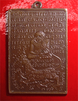

พฤหัสฯ. 16 ก.ค. 2009 11:18 pm
สอบถามผู้รู้เรื่องการล้างพระเหรียญ มีข้อดี/ข้อเสีย
ขอความกรุณาวิธีล้างที่ถูกต้องด้วยนะครับ
พอดีกำลังจะนำพระไปเลี่ยมทองน่ะครับ แกะพลาสติกเดิมออกมาแล้วมีคราบนิดหน่อยด้านหลังคล้ายๆกาว ไม่รู้จะใช่หรือป่าว
ด้านหน้าเหมือนมีสนิมดำๆติดอยู่น่ะครับ ครั้นจะจะลองเอามะนาวลองถูๆก็ยังไม่กล้า
เห็นในบางเวบบอกใช้นีเวีย บางที่บอกโซดาไฟ บางที่บอกผงชูรส ยังไม่กล้าลองน่ะครับ
ขอรบกวนพี่ๆน้องๆด้วยนะครับ
ขอบพระคุณทุกคำตอบล่วงหน้าครับผม

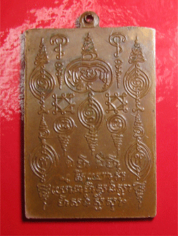

ด้านหลังค้าบ
ด้านหน้าครับ
ขอขอบพระคุณคุณกุ้งและพี่ต่อด้วยคร้าบบ ว่าแต่นีเวียเนี่ยใช้แบบไหนดีครับ แบบธรรมดามันไม่มีแล้ว มันมีแต่แบบผสมนู่นนี่อ่ะคับใช้ได้เหมือนกันรึป่าว
